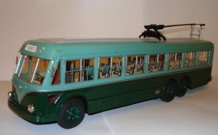

X ALFISTA: Volevo tenerlo segreto come surpise, ma visto che hai postato qualcosa di simile: sia per motivi tecnici (accesso agli interni in fase di assemblaggio) che estetici (poterli osservare) avevo già deciso di fare il tetto asportabile!
GTV2000: TI VOGLIO SEMPRE PIU' BENE!!!

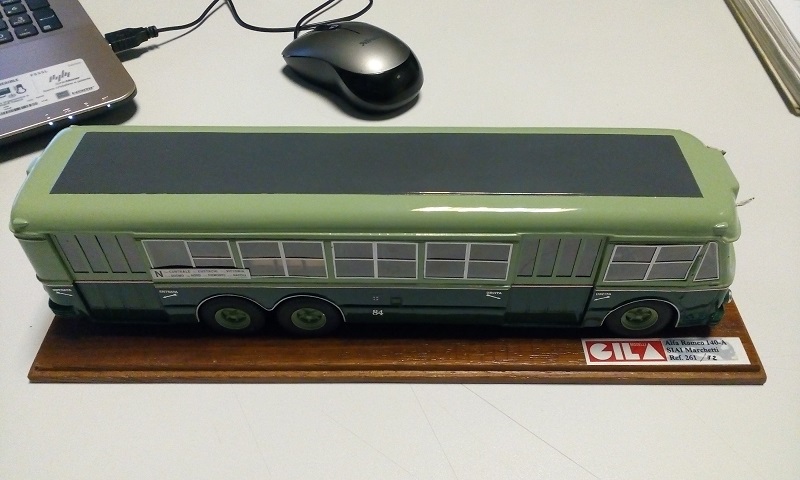

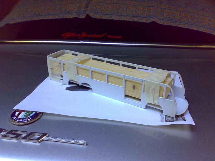

Adesso però ho bisogno di aiuto da tutti per alcune questioni riguardo la fedeltà del modello:
partendo dal presupposto che posso prendere per vero ciò detto da quel pozzo di sapere di GTV2000, e cioè che che il modello a fianchi lisci sia il "restyling" di quello a fianchi ondulati, devo risolvere alcune perplessità.
Sembra che ci siano in giro una marea di versioni di allestimento di questo 140AF, e vorrei farlo il più corretto possibile.
La base di partenza è comunque quello a fiancate lisce, mi piace di più ma sopratutto è più semplice da realizzare.
Riguardo al muso, mi piace di più quello della 92, coi fari piccoli sotto quelli grandi (quello reale è visibile nella foto numero 2).
Sotto posto alcune foto di quelli più rassomiglianti, vi chiedo di valutare come le differenze.

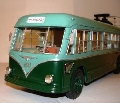

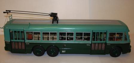

A GRANDI LINEE:

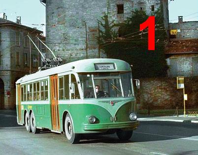

FOTO1 Sembrerebbe la base giusta, anche a livello di colorazione, ma pur avendo già le fiancate lisce ha il muso e i paraurti diversi.
FOTO2 Sembra quello giusto riguardo ai fanali e quella protezione sul tetto intorno all'attacco delle aste, ma ha il paraurti e la sede dell'indicazione di destinazione sul tetto diversi.

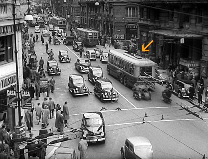

FOTO3 Chiaramente lo stesso della foto 1 (si legge il numero 81) ma è comparsa la finestrella in basso).

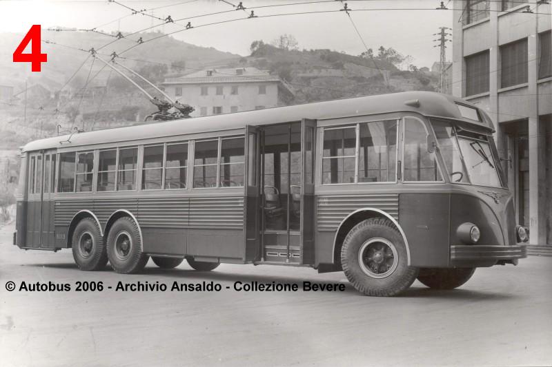

FOTO4 Sembra quello delle foto 1/3 ma coi fianchi ondulati e le frecce meccaniche.
IN DEFINITIVA: O QUELLO DELLA FOTO 2 NON C'ENTRA UNA MAZZA O E' STATO FATTO PIU' DI UN RESTYLING O IL GILA E' UN'ALTRA VERSIONE ANCORA.

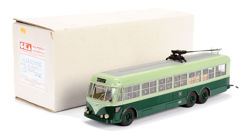

QUELLO CHE MI CHIEDO E': SE IL SIGNOR GILARDONI HA DISTINTO LA LINEA 90 DALLA 92 PER LE DIFFERENZE DEL MUSO UN MOTIVO CI SARA', NON PENSO SIA SOLO PER VENDERE 2 MODELLI...

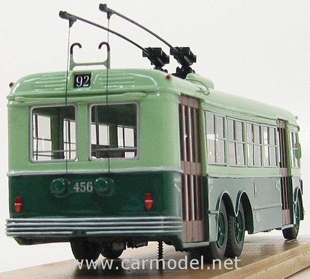

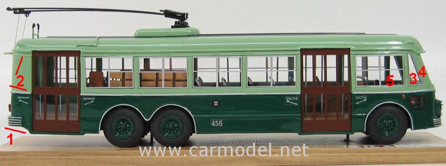

RIGUARDO GLI ERRORI SUL GILA:
1) Guardando la foto 3, si vede chiaramente che il fondo del filobus è lineare, sul gila si alza in maniera anomala.
2) sulla parte finale del gila i profili centrale e superiore non sono più orizzontali ma puntano verso l'alto, mentreè chiaro sulle foto 3 e 4 che devono essere dritti.
3) il finestrino triangolare è completamente errato, deve essere molto più ampio e alto uguale.
4) essendo più ampio il finestrino, deve essere molto più sottile il montante.
5) si vede chiaramente che il primo finestrino, come l'ultimo, non deve essere diviso a metà.

Allora procediamo per ordine.
La tua foto 2 lasciala perdere. Quello è un AR110 AF della serie ATAG 6265-6383, che pero' fu requisito dai tedeschi prima ancora di arrivare a Roma. Tornato da Esslingen nel dopoguerra, fu girato all'ATM e ristrutturato prima di essere immesso in servizio. Quindi ha si' i fendinebbia tipici dell'ATM, ma non è una base per osservare nei dettagli. Fa parte della serie 302-304 ATM.
Le foto 1 e 3 sono lo stesso AR 140 AF SIAI della STECAV di Como, #81. In linea di massima è lo stesso, cosi' come lo è quello della foto 4 dell'archivio Ansaldo, in questo caso credo sia uno napoletano. Ce l'ho pure quella foto. In stato d'origine, la piccola serie 452-456 era proprio cosi'.
Il discorso è comunque che tu vuoi fare un 140 SIAI dopo trasformazione da parte dell'ATM. Quindi a me pare, per esempio, che il finestrino in basso davanti sia una modifica, e non c'è ragione per cui sia uguale sulla serie ATM a quello STECAV. Se ci sono stati altre modifiche, è difficile saperlo.
Ti faro' comunque domani la scansione dell'unica foto che ho di un filobus di quella serie dopo trasformazione, anche se scadente.
So che esiste un ufficio archivio all'ATM, sono molto gentili, mi fecero una copia del libro sui loro filobus su mia richiesta, perché esaurito. Per te che sei Milanese, dovrebbe essere più facile che per me dal Belgio...
Intanto faccio un salto a Milano a fine mese. Magari facciamoci una pizza una sera.

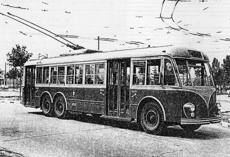

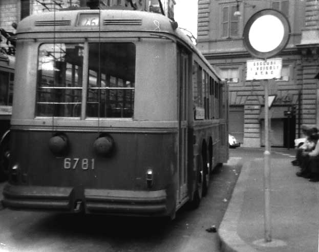

Ecco le foto (scarsissime) dei mezzi di cui parliamo.
Si vede molto bene dalla prima che si tratta a tutti gli effetti di un 140 AF SIAI standard, con l'aggiunta, già, di piccoli fendinebbia sul paraurti.
70,91 KB
Dopo la trasformazione, ecco quello che vorresti riprodurre.
79,34 KB
Se ne puo' dedurre, finché non abbiamo antre foto del mezzo modificato (tipo foto posteriore) che l'ipotesi di riferirsi alle altre foto di AR 140 AF SIAI sia ragionevole.
La forma rastremata e arrotondata del muso è rimasta pari, per forza, anche se i fari doppi un po' danno l'impressione che sia schiacciato, ma non lo è, non c'è nessun motivo.
Più difficile da distinguere, c'è infatti la conferma che sia il primo sia l'ultimo finestrino non hanno il divisorio.

Le foto che mi hai messo, anche se di scarsa qualità, mi sono utilissime in quanto mi confermano l'esistenza del modello!!
Ma sicuro che siano proprio gli stessi? Al di là dei numeri 453/454 (gila riproduce il 456, sarà un altro ancora???), il secondo ha anche gli specchietti più in alto, il profilo che divide la colorazione più in alto, la freccia meccanica, le luci sul tetto più piccole, le protezioni intorno all'attacco delle aste di alimentazione, i paraurti differenti... caspita possibile che abbiano fatto tutti questi interventi???
O devo essere certo che all'interno della serie 452->456 fossero tutti uguali??
Allo stato attuale sospendo un attimo i lavori nella speranza di scoprire qualche dettaglio in più.
Ovviamente se non otterrò certezze a un certo punto dovrò effettuare una scelta, e sarà fatta in base all'estetica e alla facilità di realizzazione.

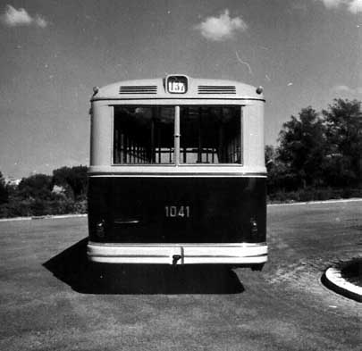

Il problema si pone anche sul posteriore:
mi posso fidare di quello di gila?
In rete quello che ho trovato non è di nessuna utilità, serve solo a farsi una vaga idea di come erano strutturati bus e filobus...

Ma sicuro che siano proprio gli stessi? Al di l� dei numeri 453/454 (gila riproduce il 456, sar� un altro ancora???), il secondo ha anche gli specchietti pi� in alto, il profilo che divide la colorazione pi� in alto, la freccia meccanica, le luci sul tetto pi� piccole, le protezioni intorno all'attacco delle aste di alimentazione, i paraurti differenti... caspita possibile che abbiano fatto tutti questi interventi???
Certo. Sono modifiche di poco conto, e siccome hanno sostituito le fiancate ondulate, possono benissimo aver spostato di poco il profilo divisorio. 452-456 sono una piccola serie a se stante, mentre in successivi, 46x, sono pure SIAI, ma con guida a destra. Forse quelli sono documentati meglio.
Avrai consultato la pagine Alfasport sui filobus:
http://www.alfasport.net/bus/filobus.asp#140afm
Nota che, per quanto mi riguarda, il filobus ATM su cui ho la documentazione più approfondita è quello della prima foto sulla pagina qui sopra, il 110 AF Macchi del 1939 con parabrezza "panoramico" senza montanti.
Il materiale di trasporto pubblico elettrico (tram e filobus) poteva avere una vita lunghissima, 50 anni e più in non pochi cazsi. Il che significa che erano sottoposti a pesanti revisioni in quanto la carrozzeria spesso e volentieri andava a rotoli prima della meccanica. Vedi i tram ATM del 1928-35 tuttora in servizio, o anche i filobus Alfa Mille dei primi anni 60 che hanno prestato a Napoli oltre il 2002.
Sembra pacifico che all'inizio questa serie abbia avuto interni del tutto simile a filobus/autobus SIAI del dopoguerra, che poi si discosta poco dall'arredamento dei modelli anteguerra. Ti ho fornito pagine di un catalogo SIAI che precisa anche i materiali a scelta per i sedili. So che quelli di guerra avevano quel materiale autarchico di coloro marrone mezzo tra legno e plastica. Quale fosse la scelta dell'ATM nel 1949 invece non si sa. Ho la foto a colori di un 140 Casaro ateniano del 1953, e i sedili sembrano un beige invece.
67,75 KB
Le proporzioni del modello Gila a me sembrano un po' sballate: troppo largo rispetto all'altezza secondo me. Vai sul sicuro con le proporzioni delle foto di 140 SIAI con fianchi ondulati che ho postato. Intanto alla base è quello. Cio' che a me pare probabile, specie se la trasformazione avvenne nel 1959 o anche dopo, è l'adozione delle freecie posteriori a rombo verticale arrotondato perché in ossequio al nuovo codice della strada del 59, appunto come sul Gila. Lo stesso codice poi rende obbligatorie le frecce luminose al posto di quelle meccaniche.
33,56�KB
Questo se non sbaglio è un Fiat 672 ATAC, perché gli Alfa 140 ATAC erano numerati nella serie 6600.

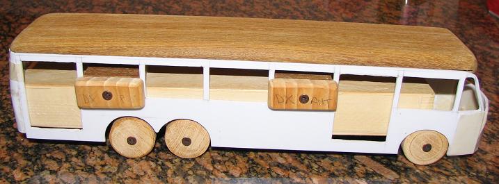

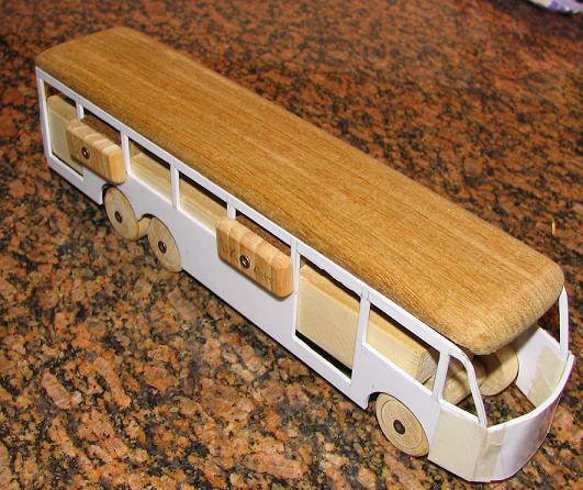

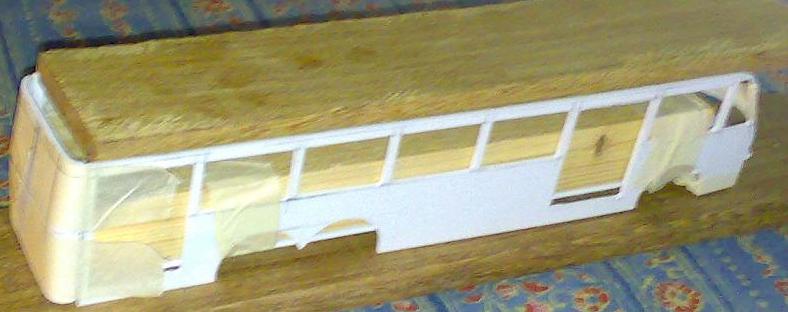

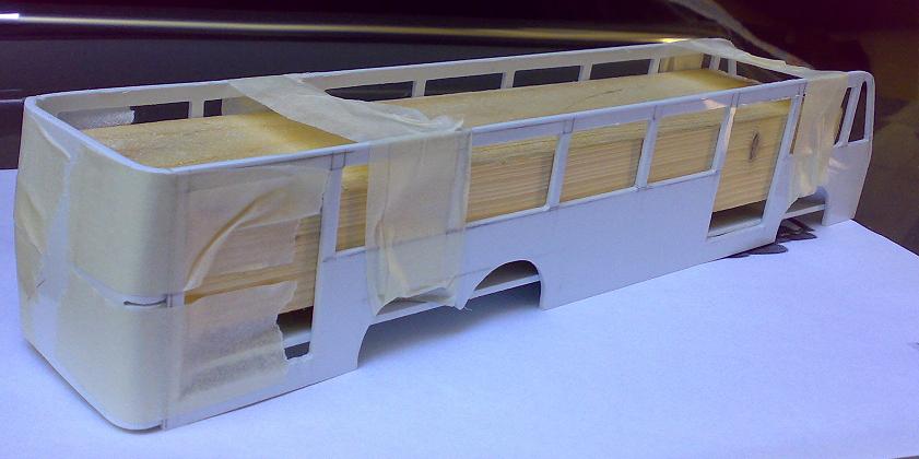

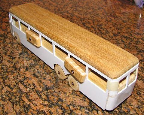

Inoltre ecco cosa ho in mente: siccome devo realizzare un telaio su cui poggiare la carrozzerie, tanto vale impiegare un mese in più ma fare le cose fatte bene:

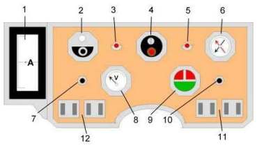

il buon GTV2000 mi ha fornito questa, mi piacerebbe vederla da altre angolazioni, inoltre, avrei bisogno suggerimenti per i colori: longheroni neri, motori grigi e bobine/accumulatori rossi?
Oppure Longheroni rossi e bobine grige con gli scatolotti rossi e gli alberi neri? Azz...

Inserito il - 16/07/2009 : 00:05:27  Mostra Profilo Invia a piazzone un Messaggio Privato  Rispondi Quotando

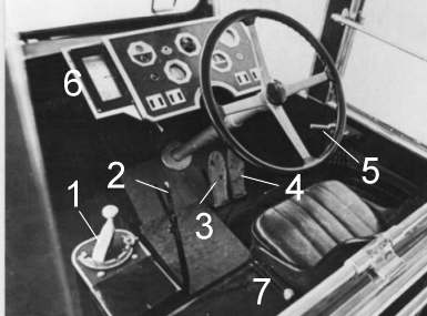

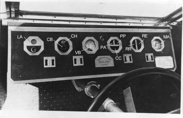

Per quanto riguarda la cabina, sarà simile alla prima foto o alla seconda?
Fosse la prima, avrei già bell'e pronta la decals della strumentazione...
16,94 KB
25,04 KB
10,41 KB

Riguardo al 140 ateniano, al di là dei sedili non è molto simile al SIAI, cabina di guida a dx anziché centrale e prabrezza diviso in 2 anziché 3...
Riguardo invece le proporzioni del gila, secondo me la foto inganna ma non sono troppo sbagliate:
partendo dalle misure reali (12m di lunghezza, per 3m di altezza e 2.49m di larghezza), diviso 43 non si può sbagliare, e le misure del Gila corrispondono!

Riguardo al 140 ateniano, al di l� dei sedili non � molto simile al SIAI, cabina di guida a dx anzich� centrale e prabrezza diviso in 2 anzich� 3...

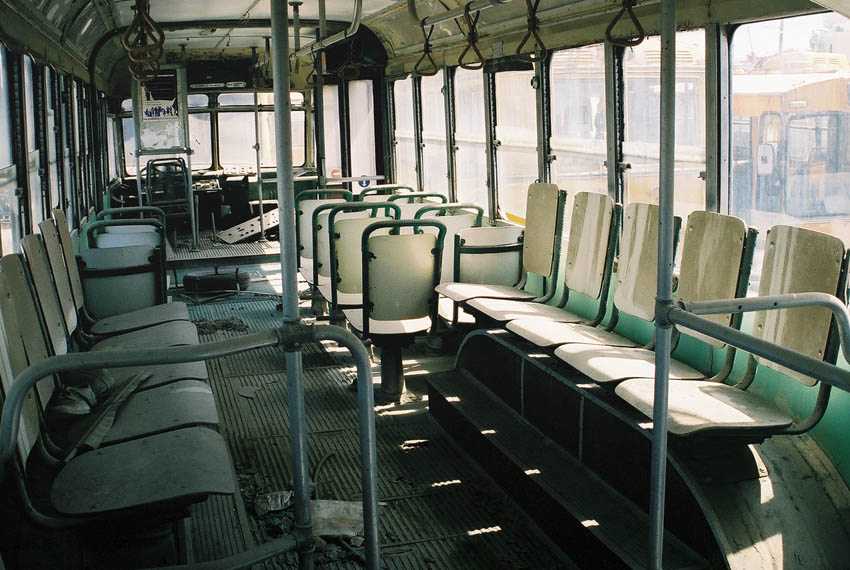

Si, l'ho postata solo per la questione del materiale dei sedili. Ce n'erano tre a scelta del cliente nel 1949.
partendo dalle misure reali (12m di lunghezza, per 3m di altezza e 2.49m di larghezza), diviso 43 non si pu� sbagliare, e le misure del Gila corrispondono!
Mah, non sembra proprio...
Per quanto riguarda il cruscotto, sicuramente non è quello della prima foto, che è un esemplare unico con guida a destra che ha circolato prima a Roma poi a Napoli in tempo di guerra.
Formigari, pur esauriente sul tema, non dà il tipo esatto per i 140 che pure circolarono a Roma. Io scommeterei sul modello corrispondente ai 110 AF con apparecchiatura CGE, che poi è quello che conta.
Semmai, manda una mail a Formigari a chiederli dello schema di cruscotto dei 6600 ATAC, con me aveva scambiato volentieri.

Inserito il - 18/07/2009 : 21:42:15  Mostra Profilo Invia a piazzone un Messaggio Privato  Rispondi Quotando
Il flusso di informazioni si è completamente arenato!
Se non si fa vivo GTV2000, non ho altre fonti: sperando nei contatti in ATM di Gianluca, Formigari non ha risposto, l'archivio storico ATM neppure, sarà che sono un signor Nessuno...
Nel frattempo ho proseguito nei lavori su cui sono sicuro:
Tirato in pari le due fiancate, abbozzato il posteriore (oltre la curvatura, la parte inferiore è verticale mentre quella superiore inclinata, ha dato un po' da fare), impostato il pianale, rastremata la parte finale del muso, cominciato a lavorare sul tetto a incastro (sagomando una tavoletta di legno da cui ricaverò lo stampo)
Purtroppo le foto col cell sono peggiori del mio già pessimo solito.
La cosa che salta all'occhio di più è la prestigiosa superfice d'appoggio del modello!
77,62 KB
62,44 KB
72,14 KB

All'inizio del secondo mese di gestazione, dalla morfologica si cominciano a intuire le forme del nascituro...

Bravo andrea!stai facendo un lavoro certosino!sono proprio cusioso di vederlo finito!

A prima vista viene bene. la difficoltà forse sarà sagomare bene il muso, che è poi la parte che si guarda prima e dove un errore viene notato di più.

Ovviamente il muso che vedete è un accenno, ci devo lavorare per bene!

In attesa che Andrea Piazzone finisca il suo capolavoro,io ho montato il 140 af siai marchetti in forza a Roma.Almeno tanto recita la dicitura sulla confezione di Gila ref 266.
Non è stato difficilissimo,la stragrande parte del lavoro era già iniziata.Ovvero,la verniciatura.Io mi sono limitato a montare le fotoincisioni,verniciare i sedili e quindi assemblare il tutto.
Ovviamente,il buon Gila qualche errore l'ha commesso,come ampiamente discusso in qualche post sopra.Vi rimetto cmq le foto del modello.
Piazzone:mi sono avanzati un sedile e uno stop se dovessero servirti sai a che rivolgerti.

Dopo qualche anno di ricerche, finalmente accanto al mio filobus è comparso anche l'autobus, in condizioni pari al nuovo (con specchietti imbustati e mai montati dal precedente proprietario).
Naturalmente sono entrambi in livrea "meneghina".
Ho scoperto però che GILA aveva un'altra referenza riguardante i filobus milanesi.
Si tratta della vettura n° 453, sempre 140-AF SIAI, ma con fiancate lavorate e motori T.I.B.B., al posto dei C.G.E..
