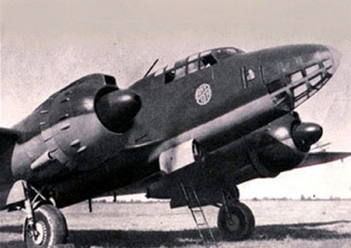

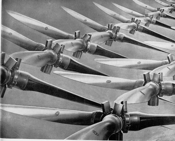

Il suo articolo sulle eliche merita una bell'illustrazione...
80,83 KB
Grazie per aver condiviso questa sua ricerca.

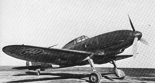

Signora Ruocco, interessantissimo il suo racconto circa la produzione Aeronautica dell'Alfa Romeo: dato che sono un (ex) appassionato di velivoli, mi permetto di aggiungere la realizzazione di circa 250 motori RA1000 (Che poi erano i DB 601A tedeschi costruiti su licenza) per il caccia Reggiane RE 2001, utilizzato nel secondo conflitto mondiale essenzialmente come caccia notturno.
54,72 KB
p.s. La sua competenza nel settore, e' forse da ricondursi al rapporto di stretta collaborazione che ha avuto con L'Ing. Busso?

Per gtv2000
Grazie per la bellissima foto, ora è più completo!

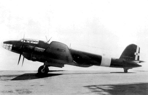

..Questa e' una bella stampa dell'epoca che mostra un SM 79 "Sparviero" (soprannominato dagli avversari "Il Gobbo Maledetto") dotato di motori A.R.
68,7 KB
Modificato da - cibus in data 26/03/2007 12:45:05

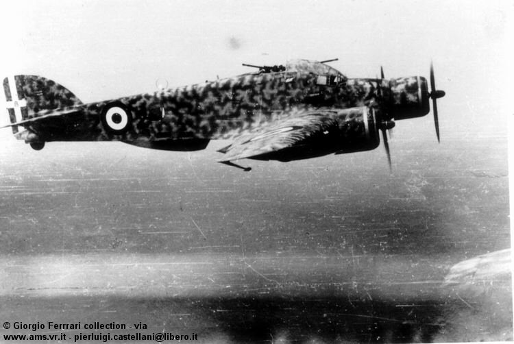

..Un'altra foto di un SM79 "in missione"...(Da qui si puo' chiaramente capire l'origine del soprannome).
69,29 KB

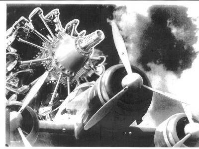

..Guarda questa!
78,28 KB

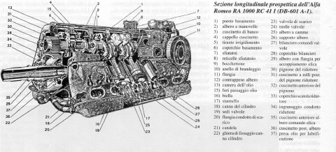

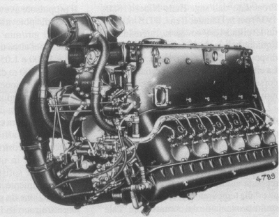

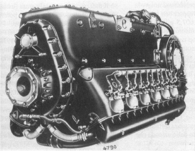

L'intervento di ieri della Signora Ruocco ha risvegliato in me l' interesse per i motori aeronautici e, anche in questo campo, l'Alfa Romeo si e' sempre distinta per le sue realizzazioni:
Purtroppo, in tempo di guerra, ha dovuto sottostare alla penuria di materie prime ed alle (assurde) disposizioni del Ministero della Difesa, che imponeva ai motori una durata di ALMENO 1.500 ore effettive: Questo vincolo si dimostro' poi assolutamente ottimistico, in quanto i velivoli impegnati in missione difficilmente superavano, in media, le 30 ore di volo!!
Nonostante tutte queste limitazioni, la casa del Portello fece in tempo a progettare un motore a 18 cilindri "doppia stella" della potenza di 1.400CV (l' 135 RC32 menzionato dalla Sig.ra Ruocco) che avrebbe dovuto equipaggiare il modernissimo CANT-Z1018 "Leone", velivolo di eccezionale eleganza:
58,26 KB
72,51 KB
..Purtroppo, come per molti altri validi progetti in cantiere, la fine della Guerra decreto' l'abbandono di tali pregevoli realizzazioni.
Come specificato nel mio post di ieri, mostro alcune immagini del motore mod. RA1000 RC41 1 (Daimler Benz DB610), denominato "Monsone", costruito su licenza durante il Secondo conflitto Mondiale:
76,22 KB
74,39 KB
74,82 KB
Modificato da - cibus in data 27/03/2007 11:44:27
