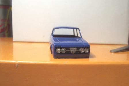

allora vi aggiorno brevemte sui lavori che sto facendo.Ho ricostruito la calnadra della 1300 seconda serie quella con 3 bandelle e la retina e 2 fari in tot.Appena ho un attimo faccio il calcoe e poi lo stampo in resina.Quelle della pk non mi piace per cui l'ho ricostruita usando quella della polizia fabbri.Ho praticamente eliminato 2 bandelle che erano di troppo i due fari e allungato le 3 bandelle operazione però che ha visto sacrificare 3 calandre per averne una fatta bene.Alla fine mi sono stupito da solo.Non so se posterò le foto per via delle clonazioni non vorrei scatenare qualche putiferio.Ma sicuramente delle giulie finite si.

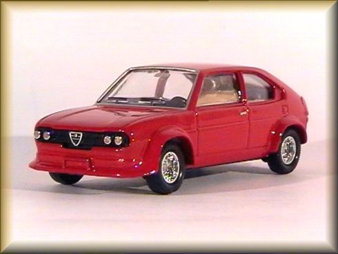

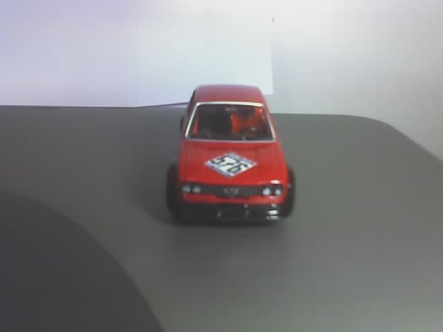

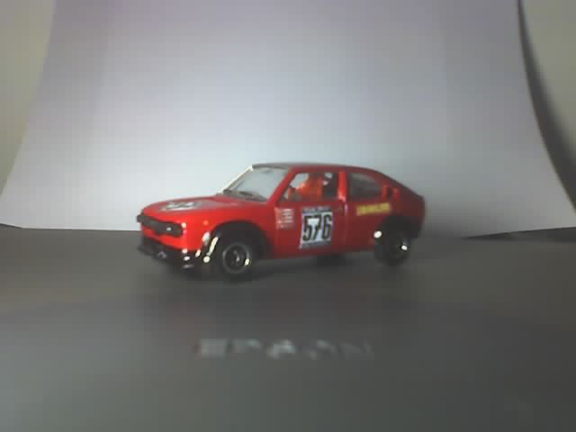

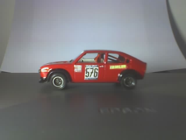

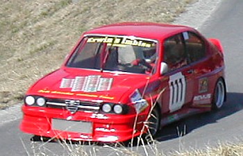

Nuova prova modellistica per il sottoscritto...
Ho preso dal mio garage la ormai nota Alfasud Trofeo della solido...
Base
Obiettivo: renderla più fedele alla realtà, rappresentata dalla foto sottostante...
Trofeo reale

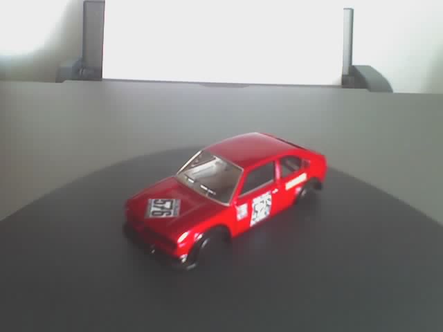

Operazioni di rilievo: Verniciatura dei parafanghi e dei cerchioni, nonchè smantellamento degli interni con inserimento di N.1 sedile omologato corse e i previsti rollball...
Carrozzeria finita...
Scocca
Scocca 2

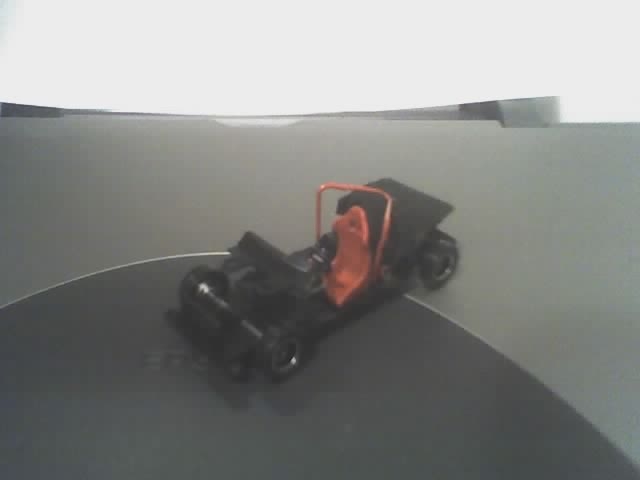

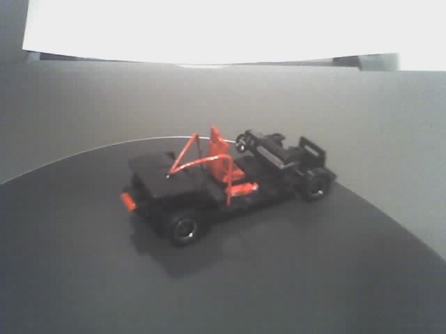

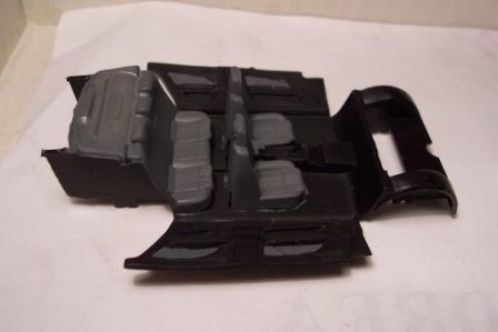

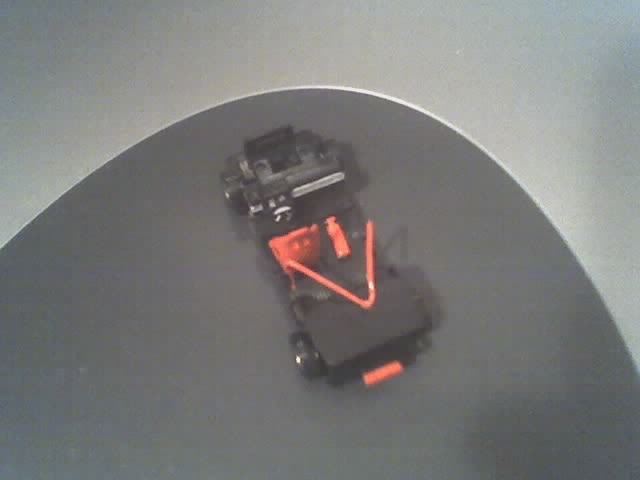

Ecco fatti gli interni...
Sono stati smantellati i vecchi ed è stato preso solo ciò che era utile... Il sedile posteriore è stato grattato a suon di lima per eliminare l'effeto sedile, ed è stato dipinto nero... Il cruscotto è stato migliorato con alcune aggiunte di alluminio, anche nelle razze del voltante. Il sedile apparteneva ad una Clio della burago, versione racing... L'estintore era un pezzetto di plastica che rassomigliava allo scopo, dipinto di rosso sembra proprio un estintore... I rollball, realizzati con una graffetta, sono stati molto fastidiosi da sagomare, ed alla fine non sono venuti proprio come speravo, ma rendono l'idea...
Interni
Interni 2
Interni 3

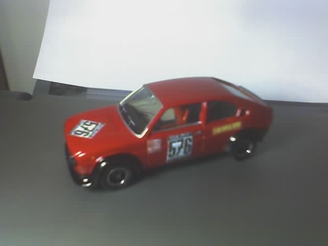

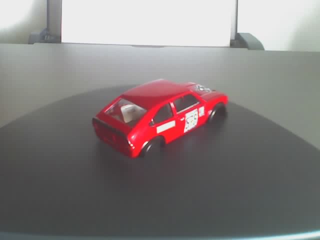

E' stata dura ma credetemi il risultato, che le foto non premiano, è 1000 volte superiore alle mie aspettative...
Sono riuscito a recuperare un modellino che credevo fosse stata una fregatura per il prezzo pagato...
Ecco il risultato finale:
Finale
Finale 2
Finale 3
Finale 4
Finale 5
E non ditemi di cambiare i fari visto che in questa foto reale i fari sono identici a quelli del modellino... quindi esistono veramente!!!
Auto vera

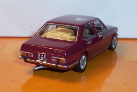

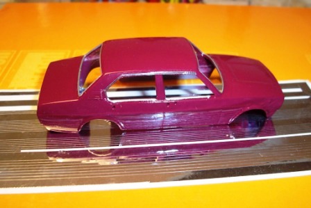

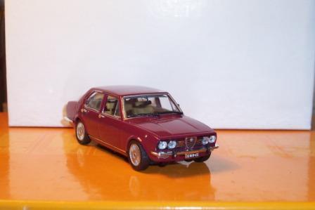

In questi ultimi giorni, mi sto preparando per l'annuale mostra di modellismo che terrò a Colleferro in occasione dei festeggiamenti patronali.Cmq vi posto il lavoretto fatto sull'alfetta minichamps.Ovvero l'ho trasformata nella versione unificata, grazie al trans kit di autoparco ditta specializzata in auto delle FFOO.Come vedete in foto il trans kit in fotoincisione al costo di 6 euro, comprende:
- sigla modello + sigla alfa romeo
- feritoie laterali posteriori
- set maniglie per serie unificata 1^ e 2^
- specchietti laterali dx e sx per 1^ e 2^
- radio di bordo FFOO
- 2 tipologie di scudo per ricavarne le varie serie
- tergicristallo
- specchi retrovisori.
Dopo aver smontato e sverniciato il modello, l'ho ridipinto con il colore prugna, ho aspettato 48 ore circa dopo la verniciatura e riassemblato tutti i componenti del modello tranne lo scudo.Ho tracciato col pennarello cromato i contorni dei finestrini e messo i filetti cromati adesivi per i gocciolatoi.
Ho sistemato i rostri e la calandra dipingendo in nero opaco e a quest'ultima, aggiungendo i listelli cromati presenti su alcune versioni, si può decidere di non metterli, ma bisogna dipingere le frecce anteriori in arancio e bianco.Ho cannibalizzato l'alfetta GTV dell'edicola per i cerchi.Infine la decal sullo scudo e la sigla sul cofano posteriore.Ecco a voi il modello finito e il confronto con la 1^ serie della minichamps.Premetto che avrei potuto usare anche il modello da edicola dei carabinieri, ma in collezione per uniformarla alle altre alfette ho prefrito questo.
http://www.alfasport.net/public/upload/100_0434.JPG
http://www.alfasport.net/public/upload/100_0435.JPG

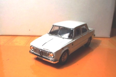

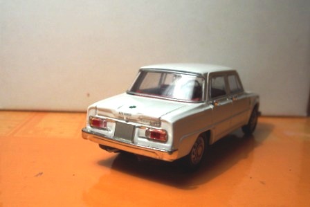

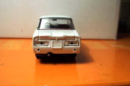

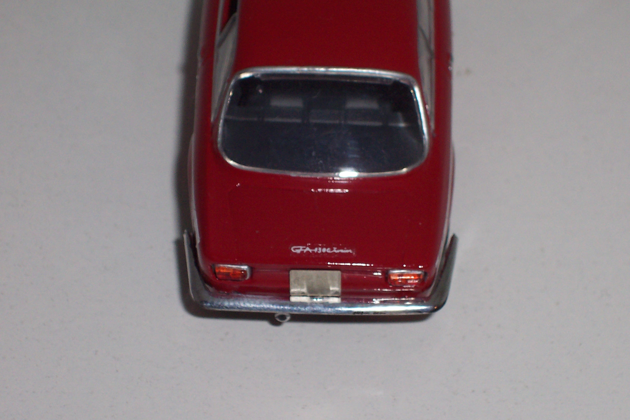

Altro lavoretto ha interessato la Giulia ti super della collezione fabbri.Prima di tutto, dopo averlo smontato e sverniciato, ho provveduto a tappare i buchi presenti sul cofano con dello stucco.Poi una volta passato il fondo ho riverniciato il modello nel colore bianco spino.Dopo, ho preso la calandra e asportato le finte retine sui fari mettendo delle retine in fotoincisione, vendute come accessorio dalla ditta elite models e sostituisco i fari con dei tron, compreso le fracce anteriori.Procedo col posizionare la calandra, che lascio sporgere leggermente.Procedo col rimontaggio dei vetri e degli interni e ridipingo in amaranto il profilo laterale dei sedili e sostituisco il volante accessorio di tron models.Una volta assemblato il fondino col la scocca, procedo con i tergicristallo, sempre di elite models.Posiziono poi le maniglie accessorio di tron models.Recupero poi, delle vecchie fotoincisioni, che sagomandole riesco ad ottenre il profilo cromato che contorna gli stop, cosa cmq ottenibile usando i profili cromati adesivi.Infine posiziono il portatrga, sempre accessorio di elite models (che eventualmente ha anche le targhe in decals),monto gli stop ricolorandoli con i colori a vetro e metto delle coppe ruote provenienti da fotoincisioni di vecchi kit e le decals recuperate anche queste da vecchi kit.
Giulia ti super anteriore
Giulia ti super posteriore

Complimentoni! L'Alfetta unificata è semplicemente SPETTACOLARE!!! Ci sto facendo un pensierino... SBAV!

come hai fatto con le scritte sulla coda ALFA ROMEO GIULIA TI SUPER?
4176 Messaggi
Inserito il - 15/11/2005 : 08:53:50  Mostra Profilo Invia a Capitan Harloock un Messaggio Privato  Rispondi Quotando
L'ho scritto nella descrizione del lavoro....Cmq sono delle decal vecchie presenti su dei fogli dedicati ai carabinieri di qualche tempo fa, bisogna sempre conservare tutto quando e se si acquista un kit.

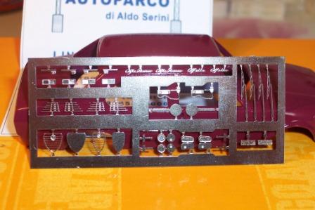

quelle delle scritte sono un mio cruccio: si trova solo qualcosa per i modelli recenti, ma per Alfetta e Giulia sono dolori ....
4176 Messaggi
Inserito il - 15/11/2005 : 09:21:56  Mostra Profilo Invia a Capitan Harloock un Messaggio Privato  Rispondi Quotando
insomma ora per alfetta, autoparco ha fatto la fotoincisione e credo sia più bella di una decal.Ti anticipo che forse saranno disponibili fotoincisioni per tutti i modelli ci stiamo lavorando sodo.

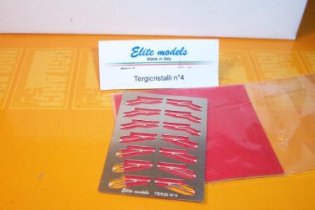

Capitan Harlock, Elite Models vende gli acessori solo in via confidenziale oppure sono disponibili per tutti?
4176 Messaggi
Inserito il - 19/11/2005 : 14:27:40  Mostra Profilo Invia a Capitan Harloock un Messaggio Privato  Rispondi Quotando
Elite models vende a tutti, inviategli una mail con quali accessori servono e Vi risponde sulle disponibilità.

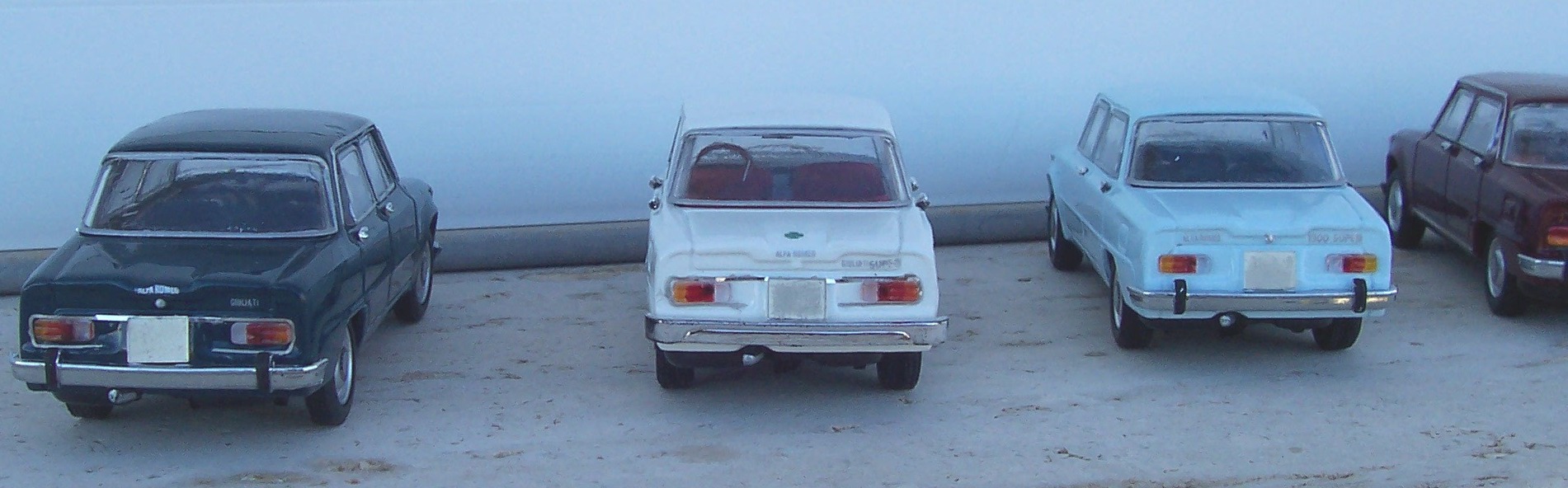

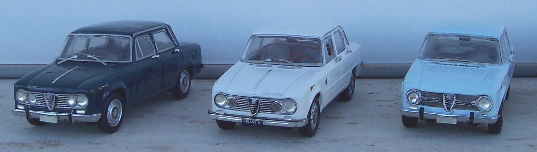

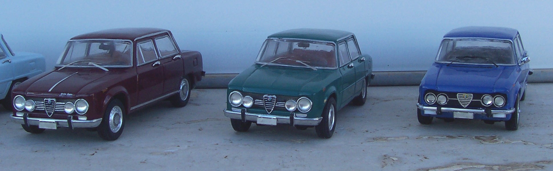

Ed eccoci al gran finale sulle mie giulia.Vi posto i lavori ultumati, perchè fare le foto in corso d'opera è un casino.La parte più difficle è stata realizzare la mascherina della 1300 super ma ci sono riuscito utilizzando questi materiali, grazie ai quali ho realizzato degli stampi in gomma, clonando mascherine delle varie Giulia attualemente sul mercato, non chè gli stop della super clone dei norev, successivamente colati con della resina bicomponente.Tutte le materie prime le ho trovate nei negozi specializzati di modellismo.
Certo riconosco che non è a livelli startosferici ma rende l'idea.Dietro le mascherine delle super ho esso una retina da zanzariera per simulare il nido d'ape.
VISTE ANTERIORI
Giulia 1600 ti,ti super,1300 super
Giulia super,Giulia 1600 S,nuova super
VISTE POSTERIORI

Complimenti!!!!

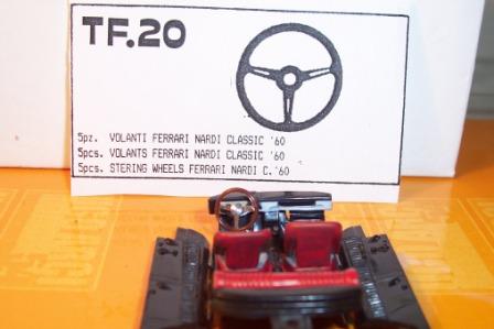

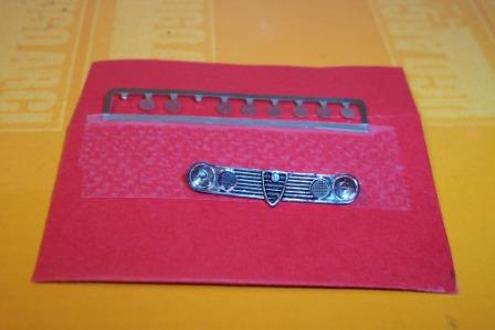

Ringrazio tutti per i complimenti, tengo però a dire che ho commesso qualche errore ma ho provveduto, anzi ringrazio Elite models per i consigli.Cmq in questi giorni mi sto preparando per la tradizionale mostra di modellismo che terrò a Colleferro (siamo alla 10^ edizione ed è sempre come se fosse la 1^).Cmq ho rilavorato il gt della collezione fabbri.Prima cosa ho staccato lo specchietto e tappato il buco con lo stucco,poi ho ricolorato la carrozzeria nel rosso alfa del tempo,ricostruito la calandra, sostituendo la sua con la solita retina (zanzariera), i fari (tron models, modello da 4mm con ghiera cromata) e posizionate le decals staccate da un pk.Per i paraurti ho usato quelli del modellino gtc di spider e cabrio.Per i tergicristallo fotoincisi e il portatarga ho usato gli accessori di elite models.Ecco il risultato:
immagine:
14,73 KB
altro particolare
16,75 KB
Mi resta da riverniciare i cerchi in alluminio ruota.Qualche lavoretto agli interni non guasterebbe, tipo sostituire il volante, ma per adesso può andare.Ma voi altri?tutti fermi?nessuno posta più lavoretti...Dai su non vergognatevi...

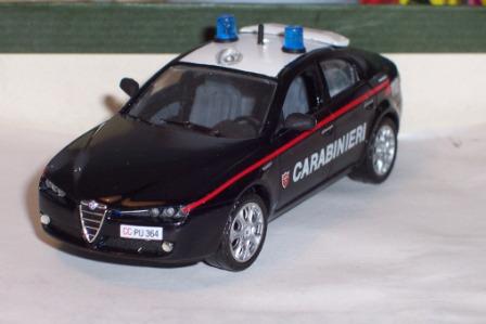

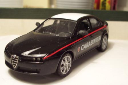

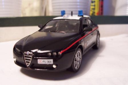

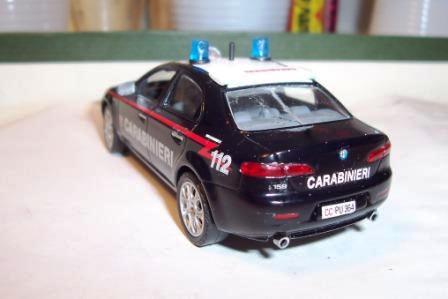

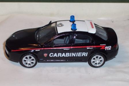

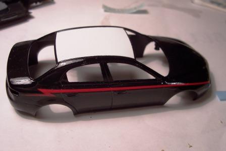

Continuano i miei lavoretti.Poi in queste giornate brutte che fare?Ma si dedichiamoci alle trasformazioni.Quello che vi propongo è la tarsformzaione della nuova alfa 159 in livrea Carbinieri.Tengo a precisare che è un modello realizzato sulla base di una foto mostratami.Per cui la livrea attualmete realizzata da me è da considerarsi ancora non definitiva.Cmq ecco la 159:
Prima di tutto, sverniciatura.Ho steso prima del fondo bianco.Appena essiccato per bene, ho mascherato il tetto con del nastro.Ho verniciato di blu il modello e asciugato ho tolto la mascheratura al tetto e dato una mano di trasparente.
scocca verniciata.
Nel frattempo, ho colorato gli interni, in grigio scuro/chiaro, ho tralasciato la plancia perchè non so se darnno la versione con l'inserto in alluminio o senza.
interni
Procedo con l'assemblagio del modello e la posa delle decals acquistate da autoparco:
posa delle decals
Aspetto un pò prima di riprendere il modello, per consentire alla decals di asciugare.Procedo col posizionare i fendinebbia, non presenti sul modello, e colorare i riflettori al posteriore, colorandoli prima con l'argento e poi col rosso a vetro.Posiziono i lampeggianti e l'antennino del gps e il sistema di cartellonisitica elettronica (chiamiamolo spoiler fa molto tuning).Il faro di profondità non è questo in foto (deve anora arrivarmi) ma per rendere l'idea l'ho adagiato sul modello.Manca anche l'antenna della radio trasmittente perchè non so se presente (vedremo in futuro).
vista anteriore 3/4
vista posteriore 3/4
vista laterale
Spero vi sia piaciuta,riconosco gli errori:faro,antenna,cerchi,doppio scarico e forse livrea...Ma spero sia così.Altrimenti smonto tutto e ricomincio, basta poco che ci vuole?

Non penso la livrea reale sia molto diversa, anzi. Per i tubi scarico basta vedere la 2.4 MJTD civile quanti ne ha.

Bella soprattutto la Giulia Nuova Super
Inserito il - 30/11/2005 : 11:24:50  Mostra Profilo Invia a Emilius un Messaggio Privato  Rispondi Quotando
Sto Capitano è un macello, adesso s'è meso anche a fare le macchine dei CC prima che escono! Bella davvero Andrea!!
La 2.4 JTDm ha il doppio scarico.
